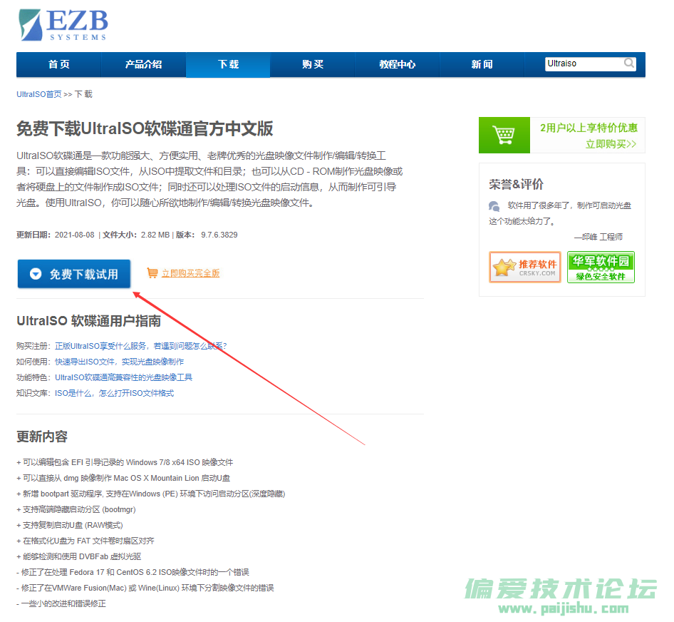

方法一官网下载:免费下载UltraISO软碟通官方中文版
>>点击这里进入下载<<

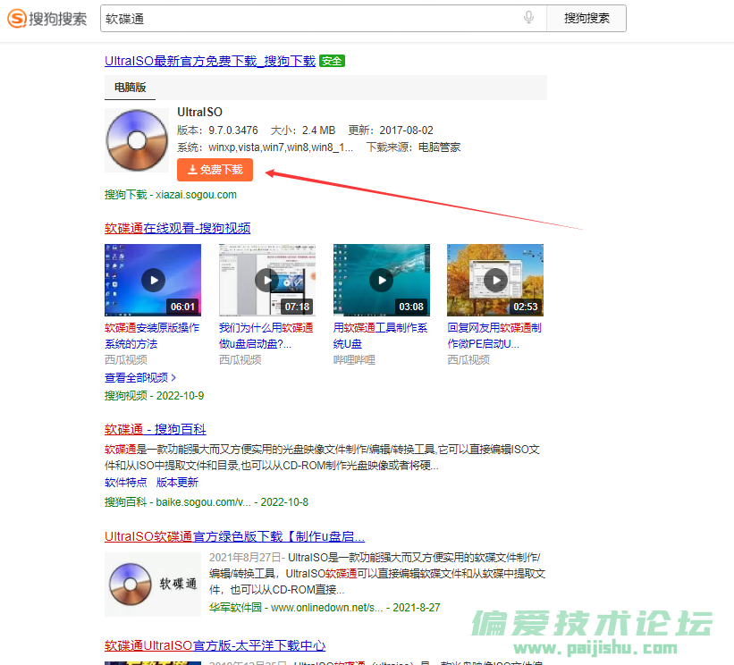

方法二百度搜索:UltraISO最新官方免费下载_搜狗下载

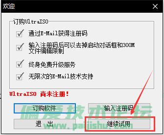

安装好后点击继续试用

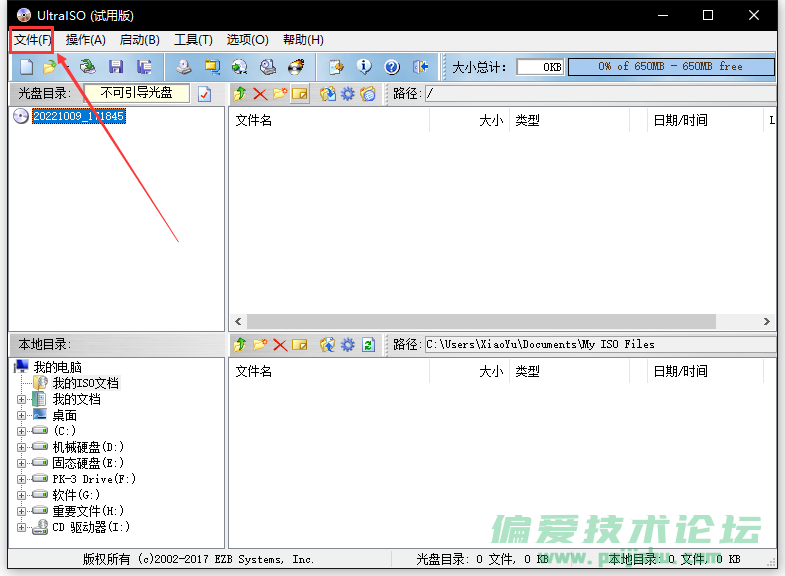

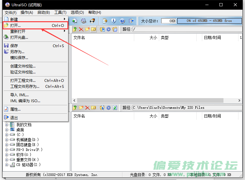

然后点击左上角  文件  选择打开

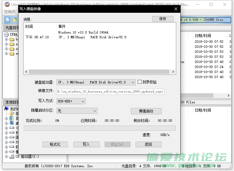

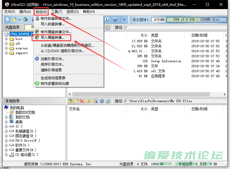

第三步:点启动写入硬盘映像
打开后如下图
会默认识别到你的U盘,大概看一下,直接点写入,经过漫长的等待,提示刻录完成,就制作好系统U盘了。
切记,一定要U盘制作好在往U盘里面放软件,千万不要  制作中  放软件,不然的话容易造成制作失败

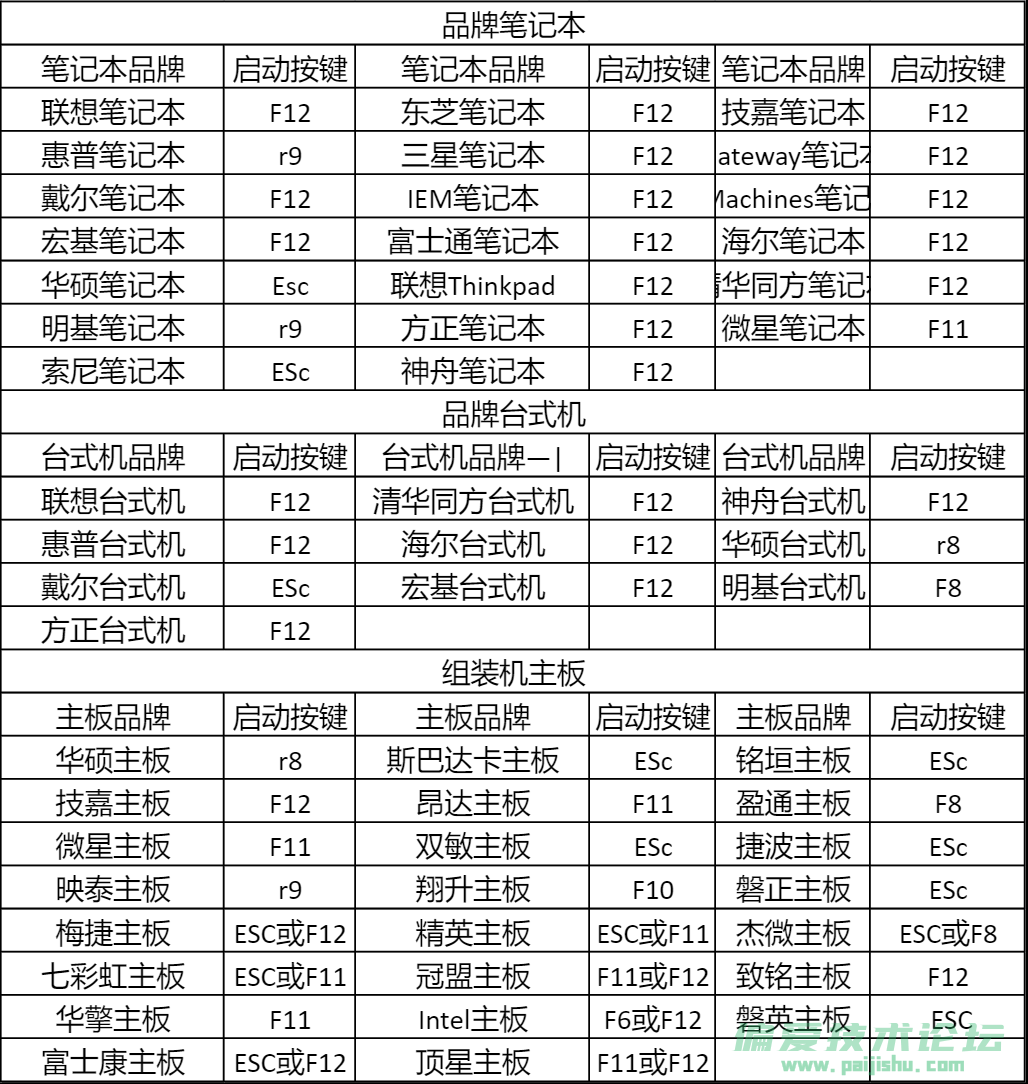

由于各大主板型号不一所以 快捷启动键图
打个比方比如你的U盘是金士顿的,那么显示的会有Kingston UEFI Kingston(有偏差,以显示为主),可能还会有一些其他的选项,我们选择无视它们,一定要选择前面UEFI的U盘哟!!!!!!!

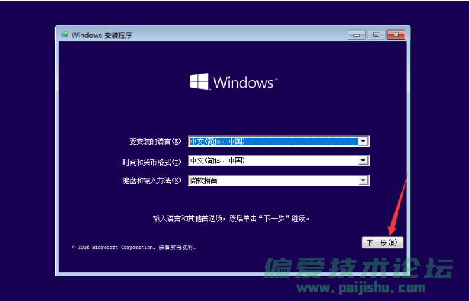

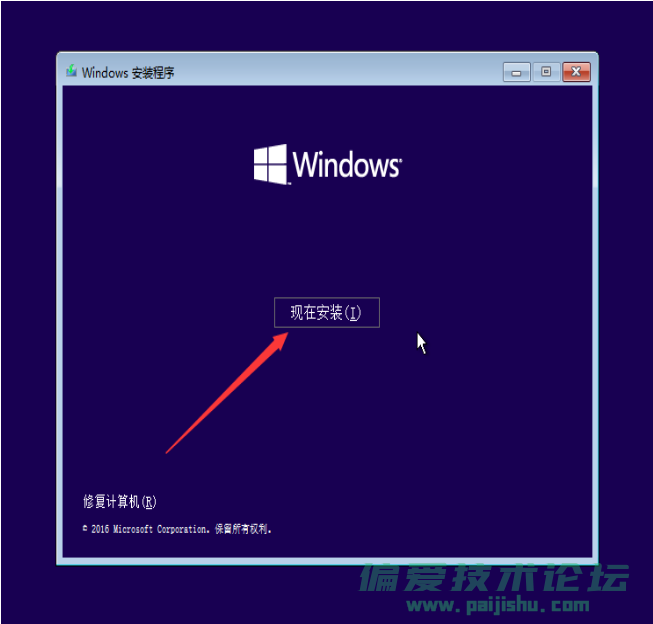

接下来就会进入安装界面请看下面
(安装系统的时候最好把网线拔掉,安装好系统进入桌面后再插上网线)
(这里如果不让你点下一步,说明你之前有分过区,就需要把所有分区全部删除在重新建立。然后再在你需要装系统的盘符点下一步。)
进入系统操作界面右键选择个性化-主题-桌面图标设置。把你需要的图标都打上勾,确定,这样系统就装好了。
